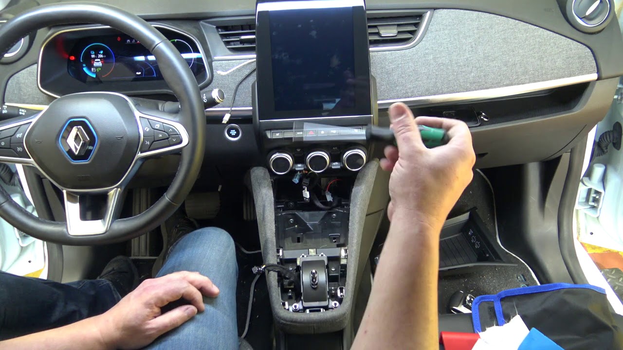

  • Hat hier jemand schon einmal den Zigarettenanzünder ausgebaut?
    Könnte das eventuell eine Einheit sein mit den USB Anschlüssen die komplett taus muß ?
    Hintergrund ist folgender. Es soll eine Fußraumbeleuchtung eingebaut werden und da möchte ich an Klemme 15 (geschaltetes +) vom Anzünder ran.

    Vielleicht hilft dir dieses Video weiter, bei Minute 6:50 liegt dein gewünschter Zigarettenanzünder frei, ab da könntest du dann wieder zusammenbauen ;).
    Gutes Werkzeug, sprich Kunststoffhebel haste ja sicher.
    Renault Zoe Phase 2 Mittelkonsole zerlegen
    Dies ist eine Werbesendung weil wir gerne Werbung für uns selbst machen ;)Ups! Sorry! Die Schrauben bei 7:48 und bei 8:07 müssen nicht entfernt werden!!!
