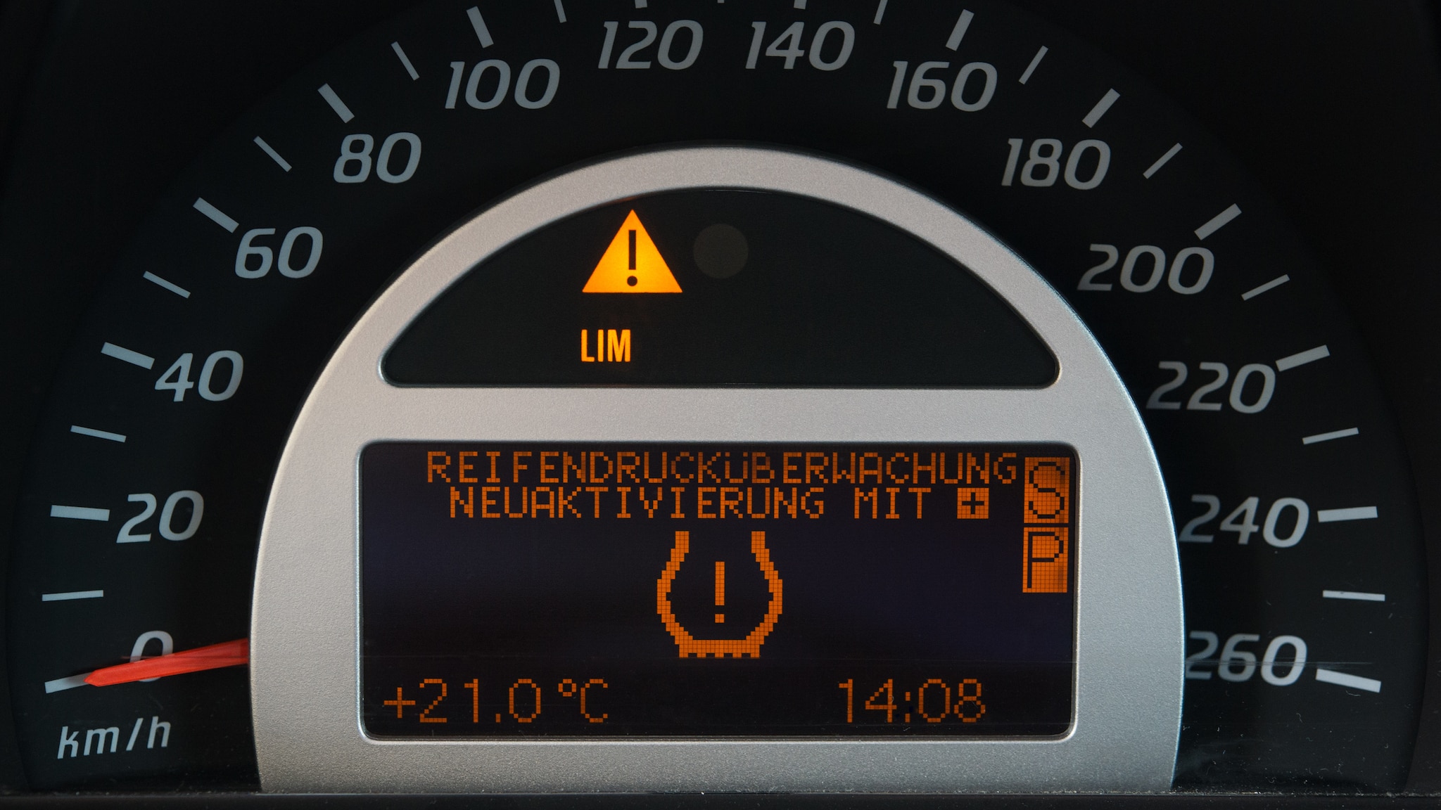

    Wie erkennt das Fahrzeug die (neuen) Sensoren?
    Nachdem die Sensoren programmiert und in das Rad eingebaut wurden, muss gewährleistet sein, dass das Fahrzeug den Sensor auch erkennt und die Kommunikation zwischen Sensor und Auslesegerät funktioniert. Dafür müssen die Sensoren des zentralen Empfängers (Steuer- und Datenverarbeitungseinheit des RDKS) aktiviert werden, wenn eine neue Sensor-ID verwendet/ erstellt oder die ursprüngliche Radposition des Sensors verändert wurde.
    Es gibt drei Arten des Anlernens/ Programmierens eines neuen Sensors (abhängig von den Fähigkeiten des Fahrzeugs):
    1. Selbstanlernen des Fahrzeugs: Während einer 10-minütigen Fahrt bei einem Tempo zwischen 35-100km/h liest das Fahrzeug den Sensor automatisch ein, die Warnleuchte erlischt automatisch (z.B. bei Mercedes, Opel, VW, Ford, Mazda, Hyundai).
    2. Manuelles Anlernen durch Fahrzeughalter über das Fahrzeugmenü: Vorgegebener Prozess, der dem Fahrzeughandbuch zu entnehmen ist (z.B. bei Audi, Mercedes, BMW, Porsche).
    3. Anlernen über bestimmte Programmierungs-/Diagnose-Werkzeuge: Die Sensoren werden durch einen Verbindungsaufbau zwischen dem Programmier-Werkzeug und der OBDII Schnittstelle (= On Board Diagnose Schnittstelle) angelernt (z.B. bei Renault, Citroen, Peugeot, Nissan, Opel, Fiat und Lancia).
