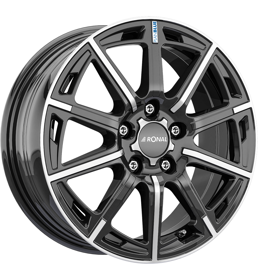

    Wichtig: Gewinde vor dem Aufschrauben fetten oder mit Anti-Seize Paste einschmieren. An sonsten gehen die Gewinde fest weil das nackte Alu oxiert.
    Böses Erwachen im Frühjahr bei der nächsten Druck Kontrolle wenn ihr sie nicht wieder ab gedreht bekommt ...
