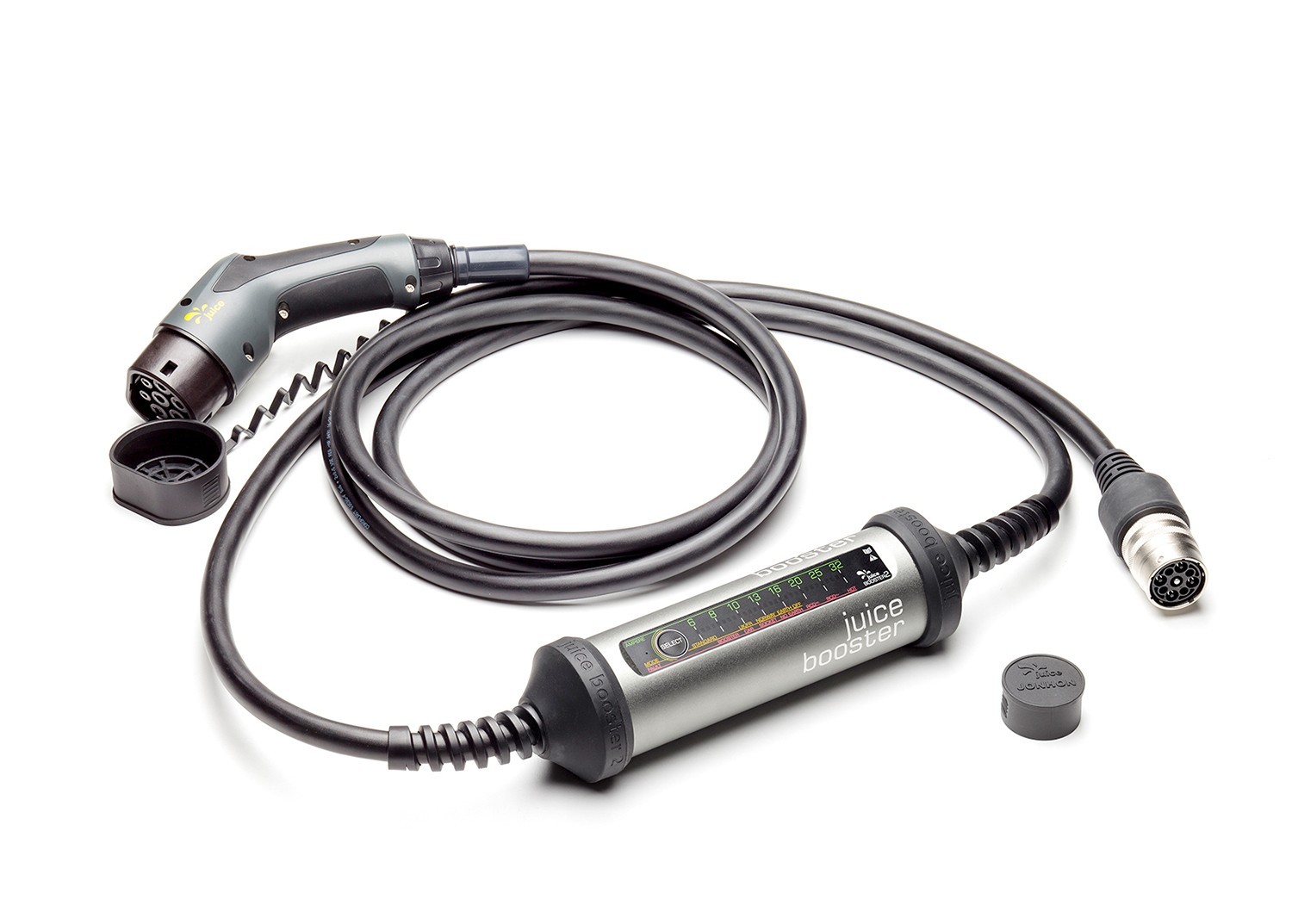

Ich denke du suchst sowas:
Juice Booster 2: Die mobile Ladestation für dein E-Auto - Juice WorldEntdecke unsere 22-kW-Wallbox mit 3-in-1-Funktionalität: als mobile Ladestation, Wandladestation oder zum Laden an öffentlichen Ladesäulen. Mehr Flexibilität…www.juice-world.comNRGkick Konfigurator | NRGkick | Mobile Wallbox ohne Installation
