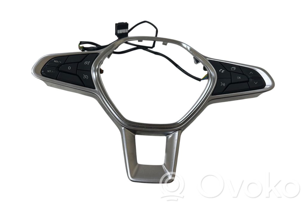

Wir haben das Tastenfeld auf Garantie ausgetauscht bekommen, ist abernach ca einem halben jahrwiederdas gleiche gewesen.
