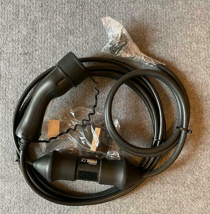

  • JEDES, egal ob Mercdes, Ford, Volvo oder Delphi drauf steht. Bei Ebay Kleinanzeigen ist gerade ein schönes Volvo Kabel drin, und natürlich andere.
    ❗NEU❗Volvo Ladekabel 7 Meter Mode 2 230V Typ 2 XC40/60/90 V60/90
    Verkaufe neues, unbenutztes und original verpacktes Volvo Ladekabel Typ2 auf Schuko in der Länge 7...,❗NEU❗Volvo Ladekabel 7 Meter Mode 2 230V Typ 2 XC40/60/90…
    www.ebay-kleinanzeigen.de
  • Suche mal bei Kleinanzeigen nach einem von Smart/Mercedes oder Mennekes. Die können im Gegensatz zu dem Volvo auch bis 13 Ah und das kann eine Steckdose wenn sie nicht aus den 50er ist immer noch gut ab.
    Bei Smart/Mercedes ist es die Nummer A000 583 03 00, der kann auch von 8 - 12 Ah umgeschaltet werden.
  • Ach ja und gib nicht zu viel Geld aus, ~150 Euronen ist ein "normaler" Strassenpreis, tlw. werden Fantasiepreise aufgerufen. Nimm Abstand von China Krachern die NUR 16A können. Dann kommt nämlich ein Rattenschwanz mit Schuko und Überlast ins Spiel.
