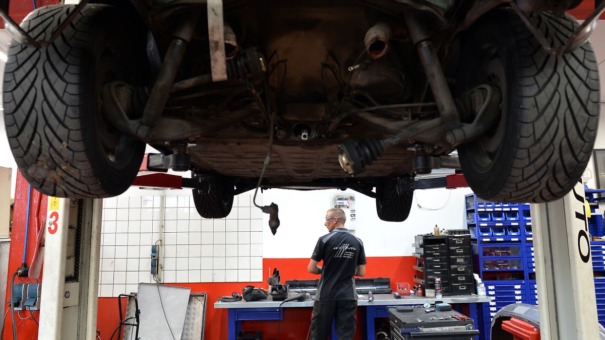

  • Hier ist der Link. Wie gesagt, darauf gebracht hat mich ein befreundeter Werkstattbesitzer einer „kleinen Klitsche“ mit 2 Angestellten. Das die Großen wie Bosch, ATU und sicherlich noch einige andere diese Schulungsmaßnahmen durchlaufen haben glaube ich gerne.
    Es trifft halt die Inhabergeführten Werkstätten für die diese Maßnahmen zum Erwerb solcher Berechtigung ( noch ) unverhältnismäßig ist. Ich bin ein Fan von dem persönlichen, vertrauensvollen Kontakt mit meiner kleinen Werkstatt und nicht der großen anonymen Ketten.
    Bedroht die E-Mobilität die Kfz-Werkstätten?
    Eine freie Werkstatt zu finden, die auch E-Autos und Hybride auf die Bühne nimmt, ist momentan gar nicht so leicht. Zum einen fehlen die Spezialisten, zum…
    www.n-tv.de
