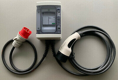

    Ich habe im Kofferraum nur ein Standardladekabel gesehen, dies dürfte bestenfalls NUR für Ladesäulen geeignet sein.
    Das ich den 22 kW Akku fast immer NUR zuhause mit Drehstromsteckdose ( maximal 11 kW ) laden will oder bei Discounter etc. kostenlos, benötige ich bestimmt noch einen weiteren Adapter ?
    Ein Wallbox wird ja auch gefördert ? ( von der Stadt/ KFW ???), da wir wahrscheinlich in Zukunft noch ein E-Audo kaufen dürfen/ müssen, dachte ich gleich an einen Juice bzw. Juice plus Adapter ( der ja eine mobile Einheit für alle E-Audos in allen Ländern mit allen Anschlüssen sein kann ( also auch die Wallbox komplett ersetzt).
    Gibt es auf den Juice Adapter ( mobile Box ohne Wall :D ) auch die Förderung ? oder gar sehr günstige Alternativen ?
    Such mal hier im Forum, da wurde das Thema schon ausgiebig behandelt.
