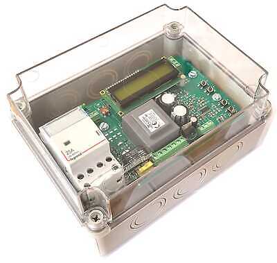

    Im Grunde sind die Kisten, egal ob E-Go Charger, Energy Kicks oder Ionen-Booster, Wallboxen, nur eben ohne "Dübel" .
    Das "Innere" ist kein Hexenwerk. Ladecontroller und Schütz - fertig.
    Weiterer Schickimicki wie Wlan, Rfid, Displays, erhöht natürlich den Schwierigkeitsgrad bei der Reparatur .
    Als ersten Schritt misst du mal das Kabel zum Wagen durch ob alle Adern, insbesondere ob die CPP Controller Leitung Durchgang hat.
    2: Hat die Box intern eine Sicherung ?
