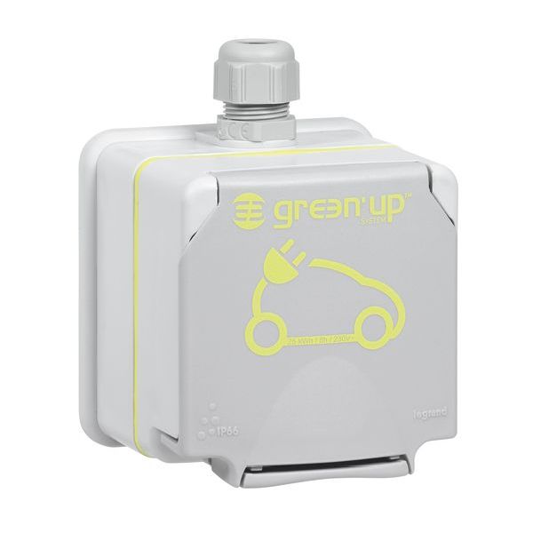

Da meinte er wahrscheinlich den Ladeziegel mit dem Set.
Die Dose kostet so 65 - 70€, der Fi 45-50€ einzeln !
So, habe mal im Keller meine Legrand Steckdose hochgeholt.
Soll in den nächsten Tagen eingebaut werden, da es ja nun wärmer geworden ist.
Was das Set kostet, kann ich leider nicht sagen.
Als ich vor 5 Monaten unsere Zoe kaufte, kamen der Verkäufer ( auch gleichzeitig der Verkaufsstellenleiter einer Renault Kette ) und ich ins Gespräch, das es bei der Zoe Phase 1 beim Ladeziegel eine spezielle Steckdose gab.
Er überlegte kurz, drehte seinen Bürostuhl zum Schank hinter ihm um und kramte darin rum.
Dann kam er mit dem schon leicht an gegammelten Karton wieder rum zum Schreibtisch und legte ihn auf den Tisch.
Ich sagte : Ja genau so was, worauf er sagte, das der Karton schon von seinem Vorgänger da noch rum liegt.
Als ich ihn fragte, was er dafür haben wolle, schob er ihn mir über den Tisch und meinte : nichts!
Also, ich hänge mal Bilder vom Karton hier an, vielleicht möchte ja jemand diesen „ bestimmt günstigen “ Set doch kaufen / bestellen.

Habe auch einen " regelbaren " Ziegel aus dem Internet, lade auch teilweise Solar, habe in dem anderen Beitrag schon auch was dazu geschrieben.
Kosten dann so zwischen 200 und 300 €.
Nur was du bedenken solltest : den Ladestrom dann nicht zu hoch einstellen ( 16A ), wenn du nicht willst, das die Hauselektrik zu Schaden kommt.
Meist sind die Leitungen und vor allen Dingen auch die Steckdose nicht für längere Belastungen im Maximalbereich ausgelegt.
Für die Ladeziegel gibt es spezielle Steckdosen von Legrand, aber nicht gerade billig.
So was hier :
Besser ist eine neue Leitung ( in die Garage ) mit 6 qmm oder mehr ( am besten dann auch 5 adrig ausbaufähig für eine Wallbox später ) .
Ich hatte Glück und konnte Kostenlos von meinem Händler eine älteren, schon ein wenig an gegammelten Karton mit der Steckdose von Legrand mit passendem Fi kostenlos bekommen.
