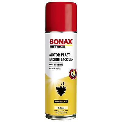

    1: Motorplast (Sprühdose) auf das gesamte Alu und sonstiges blankes Metall im Motorraum. Mache ich seit Jahren mit Neuwagen.
    Da blüht dann nichts aufgrund Salz. Der MINI meiner Frau sieht so nach 5 Jahren besser aus wie ein unbehandelter nach einem Winter...
    "Spezielle" Ecken mit Sprühwachs.
    2:Anbringen von Zusatzdichtungen, gerade Motorraum. Wir haben dazu einen Thread. Wie gesagt, die Käufer, egal ob sie nen Funken Ahnung oder keinen haben, schauen vorn rein und wenn alles "blank" ist, das gefällt. Klingt banal, aber wie gesagt, das Auge kauft mit. Außerdem muss die Karre beim Verkauf blitzen wie ein Neuwagen. Dafür gibt es mehr Geld als Mike Sanders in den Hohlräumen. DIe eine Klientel kann damit gar nichts anfangen, die andere weiß dass das Zeug gut für 30 Jahre ist und der Rest Mechanik das gar nicht durch hält. Der Akku schon mal gar nicht.
    300 ML SONAX 03302000 MOTORPLAST LACK SCHUTZLACK MOTORSCHUTZLACK PFLEGE MOTOR | eBay
    Entdecken Sie 300 ML SONAX 03302000 MOTORPLAST LACK SCHUTZLACK MOTORSCHUTZLACK PFLEGE MOTOR in der großen Auswahl bei eBay. Kostenlose Lieferung für viele…
