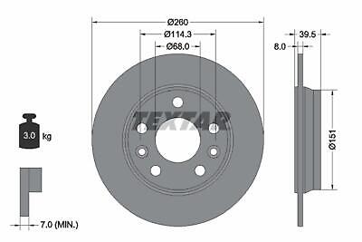

    Mir war beim montieren des Felgenschutzes bei den hinteren Bremsscheiben an der Zoe was aufgefallen.
    Sie weisen eigentlich schon ganz schön Spuren auf für gerade mal 2.500 Km.
    Vorne die sind völlig normal vom Erscheinungsbild.
    Habt ihr das auch ?
    Also, ich fahre eigentlich immer mit eingeschalteter Anfahrhilfe, in der Fahrstufe „ B “, außerdem nicht „ sportlich “, momentan liegt mein Energieverbrauch bei 12,6 KW auf 100 Km laut Anzeige.
    Das Aussehen der Bremsscheiben macht mir doch Sorgen irgendwie.
    Die beiden oberen Bilder sind hinten links und hinten rechts
    Die beiden unteren Bilder sind vorne links und vorne rechts.
