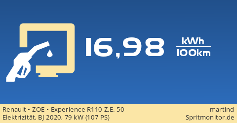

Mein Verbrauch ist auch eher im 15 kWh/100 km Bereich.
Ich habe nur einen eher geringen Anteil Stadtverkehr, 70-80% sind Land- und Bundesstraßen mit 100 km/h.
Wenn längere Autobahnstrecken mit Tempomat 107 km/h gefahren werden, geht es in Richtung 17 kWh.
Alle Angaben inklusive der Ladeverluste, nach der geladenen Energiemenge der Ladesäule:
Stromverbrauch: 16,98 kWh/100km - Renault, ZOE, Experience R110 Z.E. 50www.spritmonitor.de -
