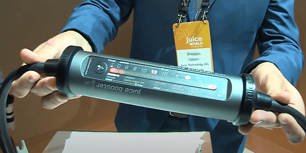

    Bei 25 m Länge und 16 A sind 5 x 6 qm ausreichend, als Sicherung (Leitungsschutzschalter) kannst Du 16 A (dreiphasig) nehmen. Beim FI-Schalter kommt es auf die Auswahl der Ladebox an: Der JuiceBooster hat einen integrierten gleichstromsensitiven FI (Typ B), da reicht zum Schutz der CEE-Dose ein kostengünstiger FI-chalter Typ A in der Hausinstallation.
    Für den JuiceBooster habe ich mich - trotz des nicht eben günstigen Preises - entschieden, weil der im ADAC-Test am besten alle Anforderungen (z.B. FI-Schalter) erfüllt und eine universelle Lösung für das Laden zuhause und unterwegs darstellt. Dass es zum JuiceBooster keine App gibt, stört mich nicht, mir reicht mein Zwischenzähler - aber da ist ja in Gestalt des "JuiceBooster 3" auch Land in Sicht. Wenn man besondere Anforderungen hat (Einbindung in ein System zur Ladung aus PV-Anlage etc.), braucht man andere Lösungen.
