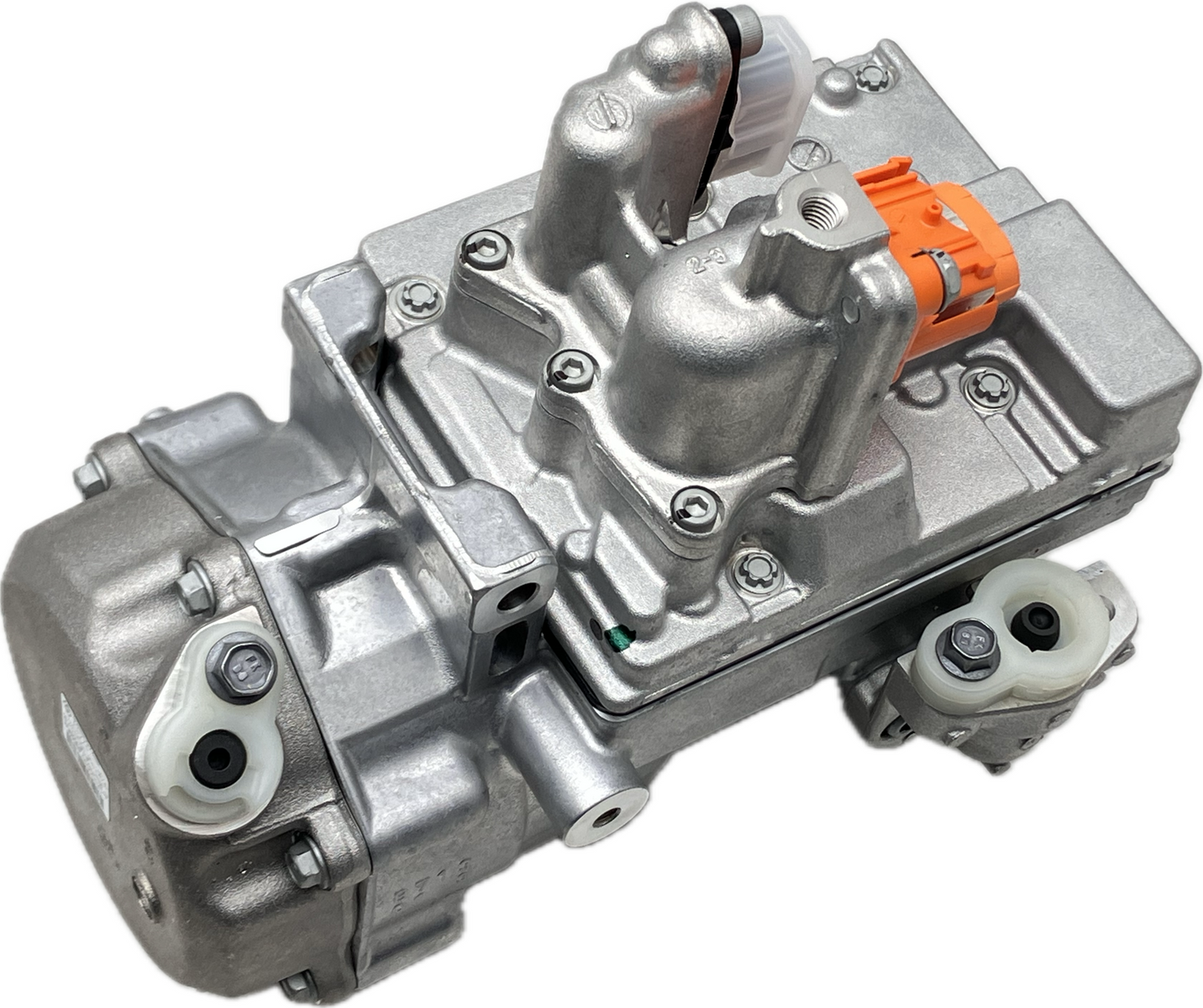

    Meine Empfehlung: Würde sagen du sprichst mit denen und lässt nur den Kompressor tauschen, Ein Zubehör Kompressor habe ich noch nicht gesehen, somit gibts nur das Originalteil von Denso.
    Ersatzteil + Stunden + Kältemittel würde vermuten dass es so um die 1000-1500€ getan sein müsste.

    Die Werkstatt hat mir eben 2 Angebote erstellt. einmal mit Nachbauteile, da kostet mich der Kompressor 870€ und einmal mit original teile, da kostet mich der Kompressor 1202€.

    Also außer dem einen China Nachbau der unter versch. Namen geführt wird, gibts nur den Original Denso und Refurbished Versionen davon (was auch immer damit gemacht wird).
    Selbst wenn man Teilehändler auf eBay weglässt, sind die Preise nicht so gewürzt:
    Clima Compressor 926005749R Renault 042200-1561 Denso
    Zoe 2019> 100kw 136PK   o TWINGO III (BCM_, BCA_) (1) Bekijk alle onderdelen voor TWINGO III (BCM_, BCA_)Model / type Inhoud Vermogen (pk) Moc (kW)…
    www.carparts-onlineshop.com
    https://carloxx.de/Klimakompressor-DENSO-ES27C-Renault-Zoe-Nissan-NV200-Smart-453-Ele-OE-926005749R
    Klimakompressor RENAULT ZOE ELECTRIC (18-) | 544,00 € | EURO KLIMA | Auto-Ersatzteile Shop - kfzteile-zentrum.de
