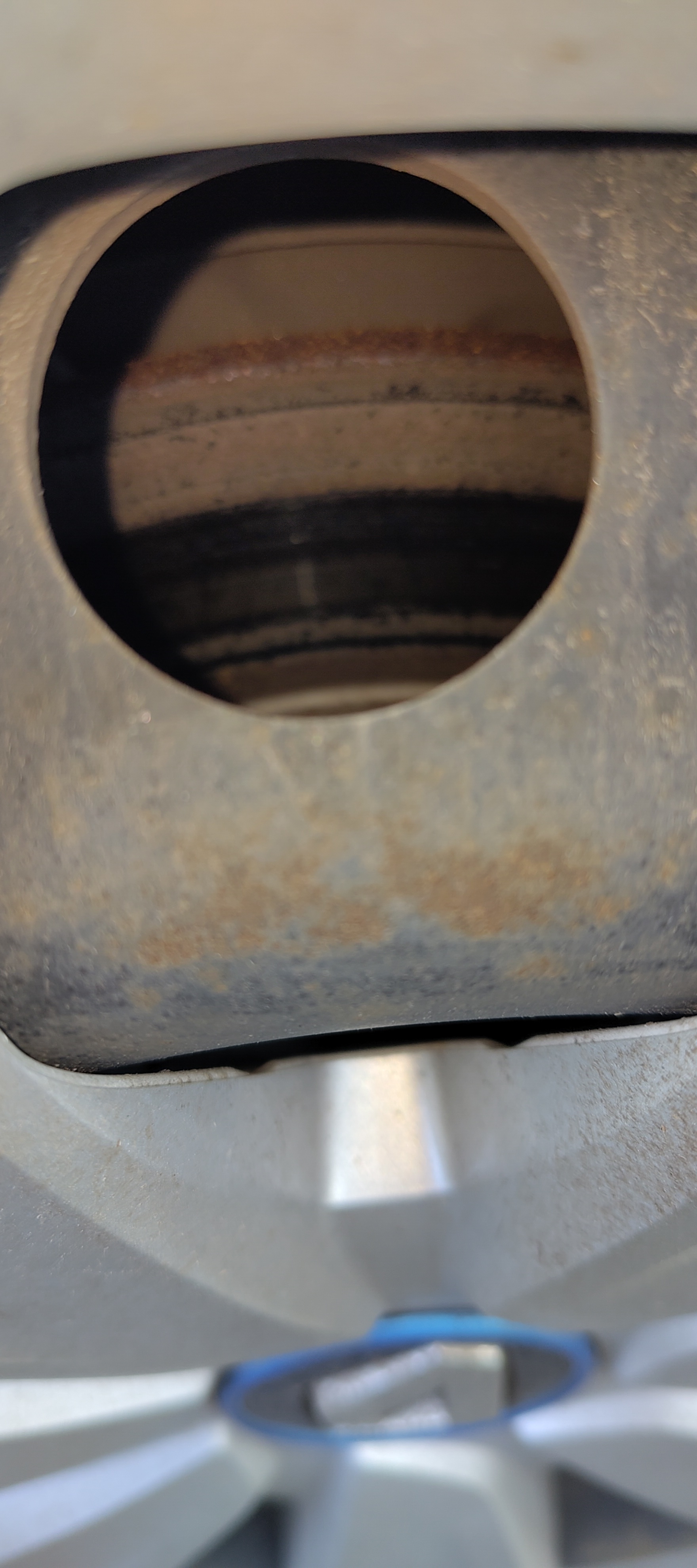

    Bei mir, 2020 Ph2 135 aktuell 55tkm, wurden bei 50tkm die vorderen Querlenker getauscht, gezahlt hat das Renault nach meiner Reklamation.
    Zusätzlich getauscht verrostete hintere Bremsscheiben, das ging auf meine Rechnung. Sonst bisher nix.
    Motorlager, Ladeeinheit und Getriebe scheinen tatsächlich nicht super standfest zu sein. Aber einerseits bietet Renault Kulanz bzw. ist es nicht so, dass jede Zoe betroffen ist, sonst würde es in den Foren ganz anders zugehen. Ich würde das eher so betiteln, dass die genannten Komponenten öfters als Schnitt kaputt gehen. Dafür scheint die Batterie sehr robust zu sein.
