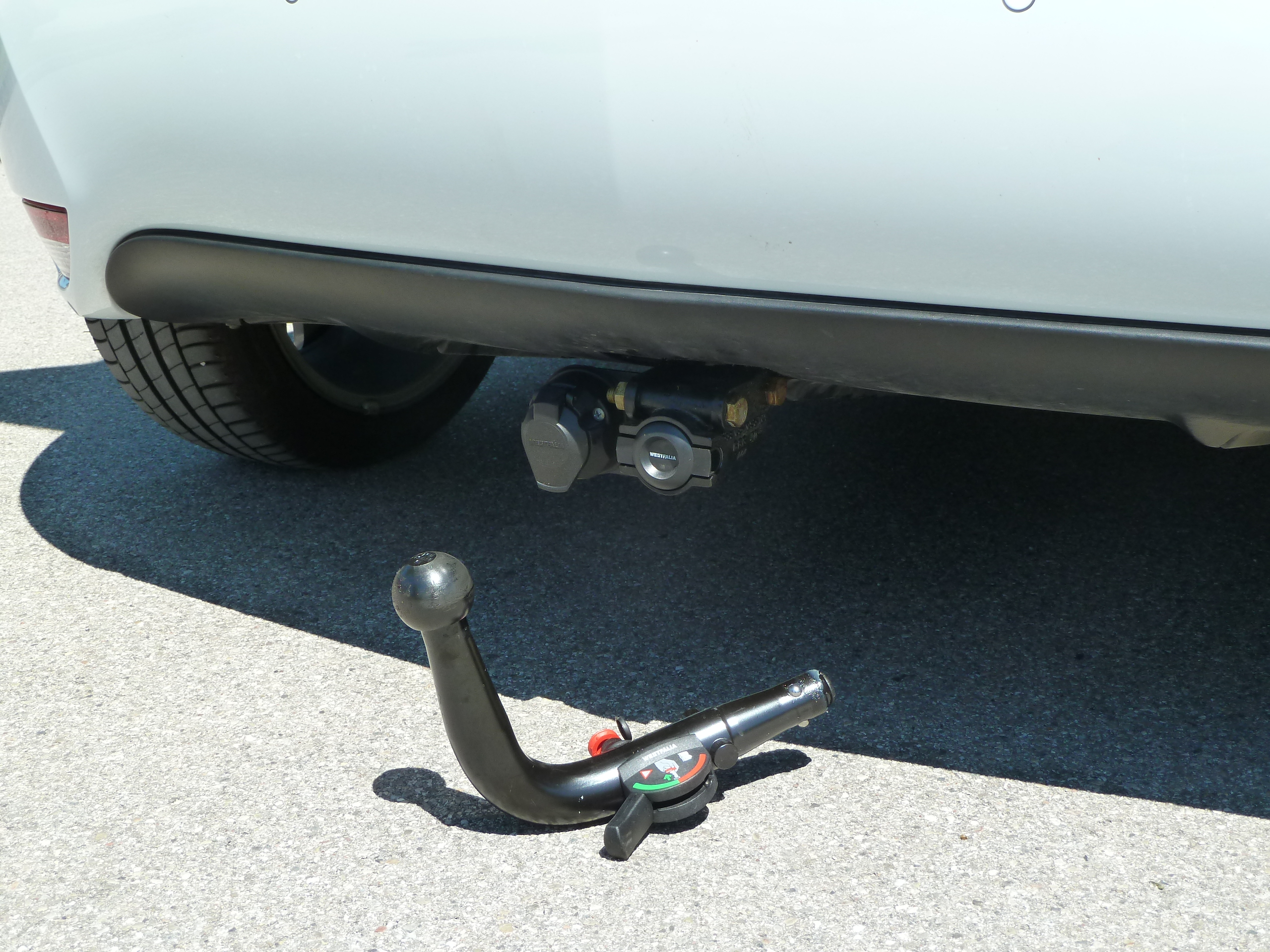

Ich habe meinen Zoe beim Vertragshändler gleich mit AHK von Feinmechanik Wolf bestellt. Anhängelast 750kg gebremst und ungebremst.
Die Garantie verfällt bei AHK Einbau. Sagt mein Freundlicher. Wenn er die einbaut übernimmt er die Garantie.
genau so war es bei meinem Ford Händler auch, er bestellte die AHK für meinen Transit, wurde vom Vertragshändler eingebaut und meine Garantie hatte weiterhin Bestand und alles Gut. Heute muss man die AHK programmieren, kannst den Einbau gleich beim Händler einbauen lassen.
Andere Frage, wie teuer kommt die AHG beim Zoe?
ca 800euro kommt drauf an ob mit oder ohne rückfahrsensoren.
Ist eine abnehmbare so wie ich das gesehen habe.
