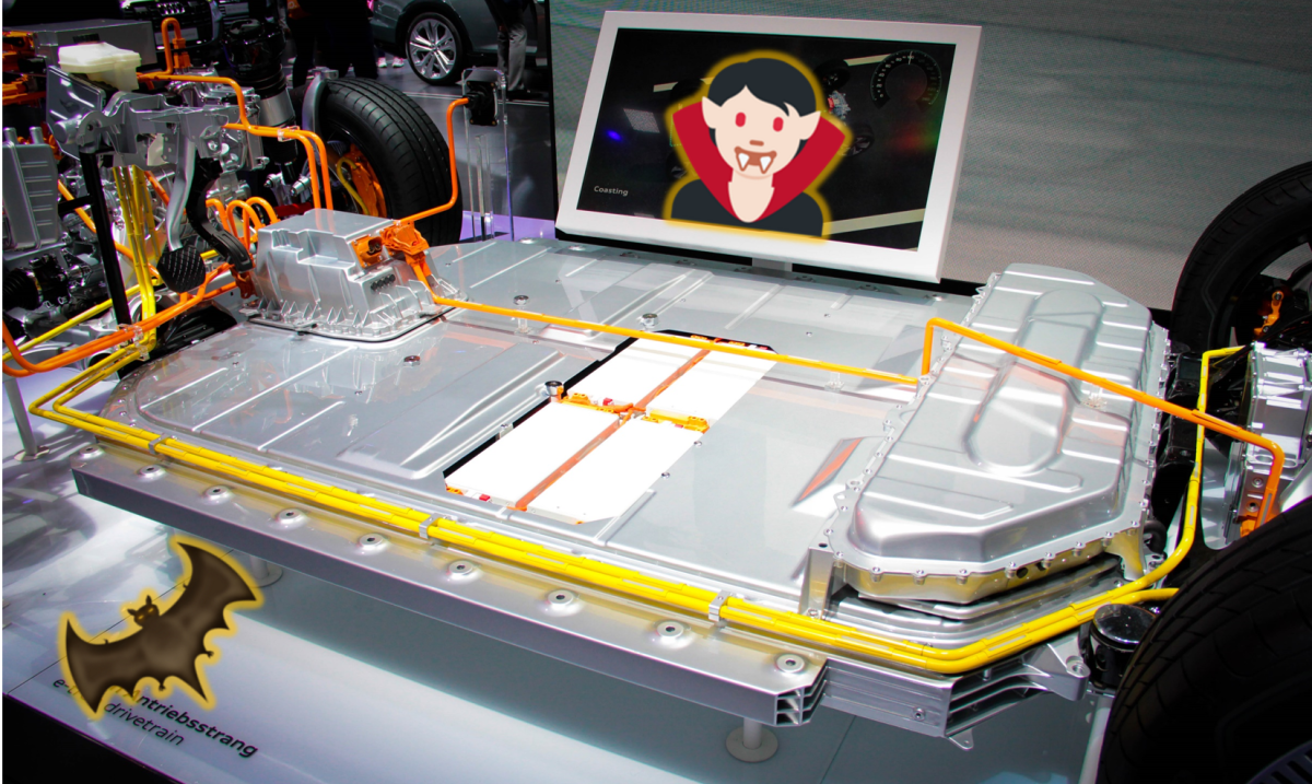

  • denke hier ist das Thema vampireffekt oder parasitärer Verbrauch ganz gut erklärt.
    Vampirverluste: Selbstentladung von Elektroauto-Batterien
    Aus Erfahrungsberichten von Elektroautofahrern und in einschlägigen Foren hört und liest man immer mal wieder von sogenannten „Vampirverlusten“ der Batterie –…
    generationstrom.com
