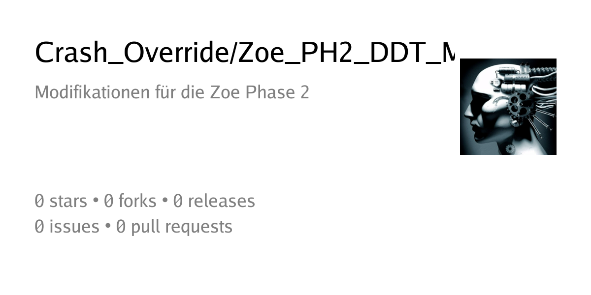

    Zoe_PH2_DDT_Mods
    Modifikationen für die Zoe Phase 2
    git.0-c.de

  • Mit welchem Tool hast du die Werte im UPC bearbeitet?
    Klassisch per DDT also entweder DDT4ALL oder pyren. pyren schafft es aufgrund der massiven Anzahl an Parameter (etwas über 2000) nicht einen kompletten Dump anzulegen, daher vor jeder Veränderung ein Screenshot speichern.
    Die UPC in der Zoe ist in so ziemlich allen Modellreihen verbaut, diese kommt ursprünglich aus dem Verbrenner Bereich (intelligente LiMa), daher nicht verwirren lassen, wenn dort von SOC gesprochen wird, meinen die den 12V Anker!
    Es gibt Hauptfunktionen die aktiviert oder deaktiviert werden können, wenn Inhibit auf 1 steht, ist diese Funktion deaktiviert als Beispiel.
    So wie ich herausgefunden habe ist diese ExtraFeeding Funktion dafür zuständig, das in der Grundeinstellung alle 48h Stillstand, für 6h der DCDC läuft.
    Die ESM Funktion lädt den Anker bei nachlassender Spannung nach, Grundeinstellung wenn Spannung X in Y Zeit mehr als 0,5V nachlässt, lade für 4h nach. Diese hätte ich gern wieder aktiv, aber mit dem AGM wird dann schon bei 12,6V nachgeladen was nervig ist.
    Es wird viel mit Spannungsoffsets gearbeitet, zum Beispiel wenn man die Klima anmache, soll die 12V Spannung um 0,2V angehoben werden. Bei der Zoe ist diese Funktion abgeschaltet, macht eben bei Verbrennern mehr Sinn (LiMa, gerine Motordrehzahl etc.)
    Einige Spannungen kann man direkt bearbeiten:
    Die ganzen Current Einstellungen kannst du ignorieren, die UPC hat den Stromsensor nicht verbaut, hatte schon überlegt den nachzurüsten, aber keine Lust die UPC auszubauen und die passenden PINs suchen und in den Stecker mit einzubauen. Sonst könnte man sagen hey nicht mehr als 20A in den Bleianker reinballern, dann wird die Spannung nur soweit erhöht wie nötig.
