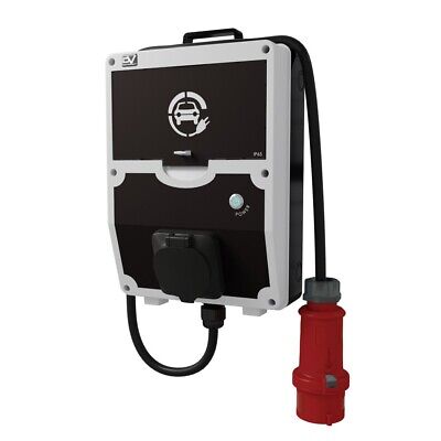

  • Zunächst möchte ich mich als Neuling hier erst einmal vorstellen. Ich hoffe, dass ich hier mit diesem Thema richtig bin. Ansonsten bitte verschieben.
    Wir wohnen in München und haben seit 1.5 Jahren eine Zoe R110 z.e. 50. Diese haben wir bis heute mit einem Juice Booster 2 geladen.
    Diese wird im Keller an eine 32V-Starkstromdose angeschlossen, die ich über einen Adapter mit dreifacher Phasenabsicherung auf 16V reduziert habe.
    Der Juice Booster hat dann ein Kupplung für die 16V. Das ging 2 Jahre mit einem BMW i3s sehr gut und klappte auch bis heute mit der Zoe ohne Probleme.
    Seit gestern lädt er nicht mehr oder unterbricht nach kurzer Zeit. Der Juice Booster ist danach komplett tot. Bei einem erneuten Versuch klappt es wieder für 10-15 Minuten.
    Ein Versuch mit normalem Haushaltsstrom 230 V klappt gut - ist aber natürlich sehr langsam.
    Ein Versuch an einer öffentlichen Ladesäule funktioniert auch einwandfrei.
    Ich habe mal gehört, dass es Probleme zwischen der Zoe und dem Juice Booster gibt (verschiedenster Art, ist auch in der Bedienungsanleitung des Juice Booster explizit erwähnt).
    Aber warum ging das 1.5 Jahre gut und jetzt geht nichts mehr ? Hat jemand damit Erfahrungen ?

  • Vielen Dank für den Tipp mit dem Ausschlusskriterien, aber da bin ich schon dabei.
    Ich hätte auch gerne bei uns eine Wallbox installiert und hatte auch den Elektriker schon da. Aber unsere Hauselektrifizierung stammt aus den Siebzigern, d.h. dafür müsste ich mindestens 25.000 Euro in die Hand nehmen, um die Voraussetzung für die Installation einer Wallbox zu schaffen. Aber das ist ein anderes Thema.
    Mir wurde damals der JuiceBooster empfohlen und ich habe den Kauf nie bereut. Das Teil ist narrensicher und kann vor allem auch bei Reisen mitgenommen werden.
    Aber nun zum Thema: Alle Versuche die Ursache zu finden, sind momentan gescheitert. Der Renault-Techniker will mit mir nicht telefonieren. Er lässt mir ausrichten, ich soll vorbeikommen. Am Telefon wäre das nicht zu lösen.
    Der Hersteller vom JuiceBooster lässt mich erst seitenweise Informationen ausfüllen, um mir am nächsten Tag mitzuteilen: Teil einsenden, Kosten 250 Euro.
    Dabei weiss ich momentan noch nicht, ob der Zoe oder der Juice Booster das Problem sind. Vielleicht können die beiden plötzlich nicht mehr miteinander.
    Heute werden wir mal die ganze Hausleitungen, Sicherungen und Steckdosen durchprüfen. Dann sehen wir weiter...
    Ich nehme mal an, mit "32V-Starkstromdose" ist eine CEE32 gemeint, die Du über einen Adapter auf eine CEE16 reduziert hast.
    Was bedeutet in dieser Konstellation eine "dreifache Phasenabsicherung"? Leitungsschutzschalter ("Sicherung") oder Fehlerstrom-Schutzschalter oder was?
    In so einer Adapter-Konfiguration stecken Fehlerquellen in Form von Übergangswiderständen und Kontaktproblemen - da stellt sich mir direkt die Frage, warum Du nicht den JuiceBooster direkt mit seinem CEE-32-Anschlussstück an der CEE32 betreibst und dann die Ladestromstärke am JuiceBooster auf 16 A einstellst.
    Das Weglassen des CEE32-auf-CEE16-Adapter-Gedöns jedenfalls wäre schon mal eine Möglichkeit, den Fehler einzugrenzen.
    "JuiceBooster komplett tot" bedeutet was? Es leuchtet keine rote LED, die eine Hinweis auf den Fehler gibt? Wenn Du ihn dann an der CEE-Dose aus- und wieder einsteckst, initialisiert er und geht wieder?

  • Die CEE32 wurde vor ein paar Jahren im Keller installiert, weil wir eine schwere Betonmaschine betreiben mussten.
    Seitdem haben sich in Bayern die Vorschriften geändert. Ich bin kein Elektriker und kann nur das wiedergeben, was mir vom Elektriker gesagt wurde. Der Schaltkasten müsste ausgetauscht werden und weil dafür an der Stelle zu wenig Platz ist, müsste er komplett versetzt werden. Für die alte Anlage herrscht Bestandsschutz.
    Den Sicherungsautomaten habe ich auf Anraten als zusätzliche Sicherung dazwischengeschaltet.
    Aber es stimmt, daß das ein zusätzliche Fehlerquelle bedeuten kann. Wie gesagt werden wir das durchtesten.
  • Der Juicebooster hat zuerst initialisiert (grün), dann geladen. Dann hat er nach 10 Minuten abgeschaltet und hat komplett keine Anzeige mehr gehabt.
    Nach einem erneuten Versuch hat er dann verschiedene Anzeigen gehabt, u.a. C Socket (nicht richtig eingesteckter Stecker oder fehlerhafte Steckdose). Beim nächten Versuch hat er RCD DC gezeigt. Das bedeutet: Das Auto sendet Gleichstrom-Fehlerströme zurück ans Netz.
    Dann wieder komplett abgeschaltet.
    Nach wie vor funktioniert die Ladung über den Juice Booster an einer Haushaltsteckdose einwandfrei.
    Deshalb kommen meiner Meinung nach nur folgende Fehlerquellen in Frage: Fehler in der CEE32, im Adapter oder in der Kupplung des JB. Kann aber auch ganz anders sein...
