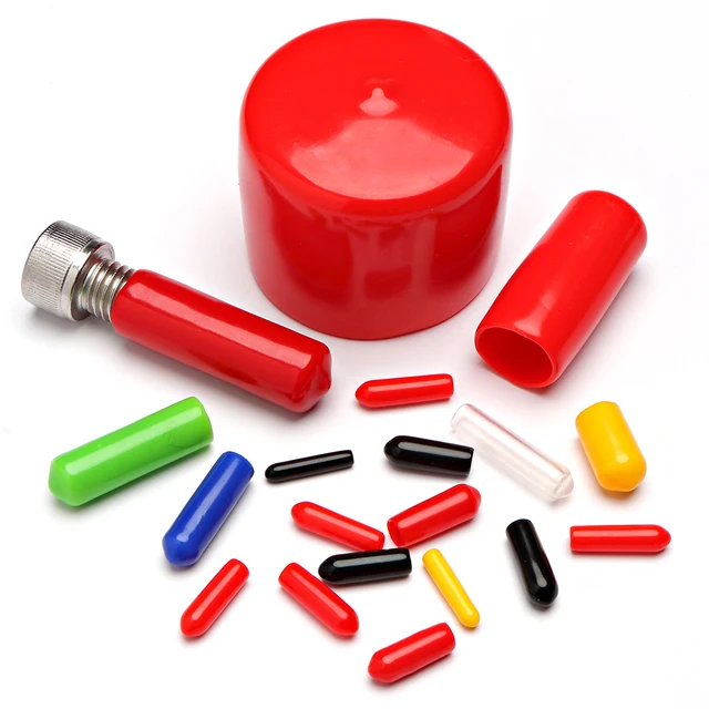

  • Für was den Neodym? Zum Halten der Abdeckung? Braucht man nicht, wenn Du diese hier nimmst, Größe HR-30:
    US $2.07 | Screw Protection Sleeve Rubber Cap Set Stopper Insulating Cover Seals Silicone Cable Tube End Caps Protective Thread Plugs Deant

  • Hallo Frank,
    danke für die Fotos. Der Magnet nützt halt nur was, wenn das Loch in der Mitte gebohrt wurde. Viele haben am Rand gebohrt und da kommt dann meine Lösung mit der Gummikappe, bzw. Stuhlbein-/Stuhlfuss-Schoner, hier ein Link dazu https://www.ebay.de/itm/114446…3D%7Ctkp%3ABk9SR_jwvurNZg
